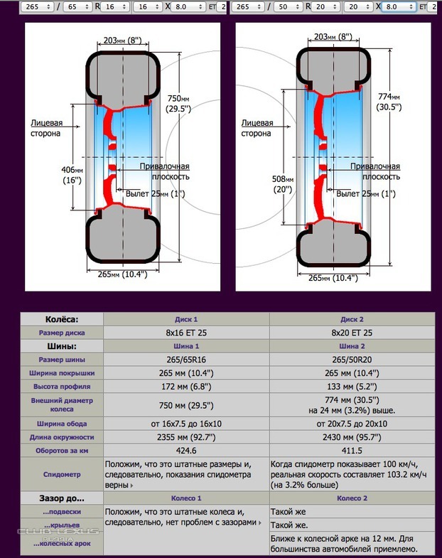

у меня показывает что даже резина на 265,50,20 и то слишком высокая, что то не то,

Олег, да ладно почитай внизу

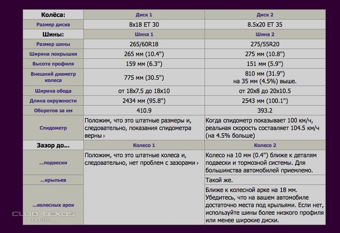

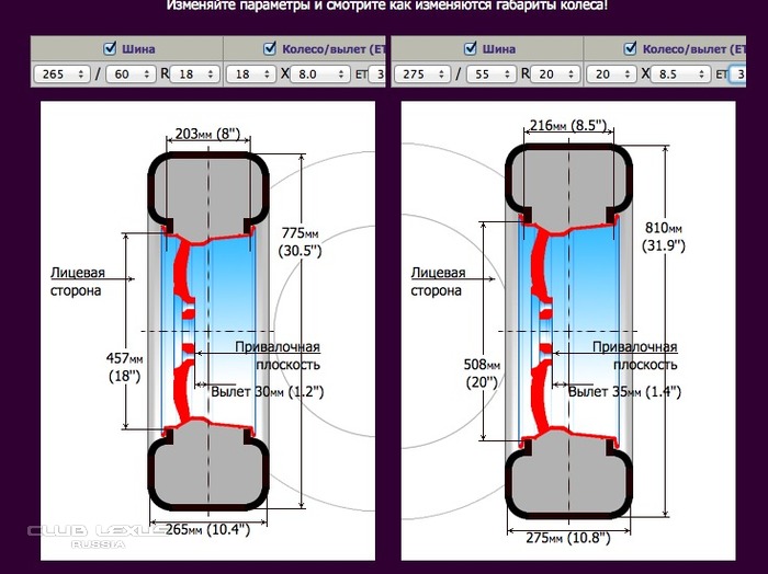

посчитай мне пожалуйста, пойдет или нет ? штатная резина 265,60,18, диск 18,х8,0х30 хочу 275,55,20 диск 20х8,5х35
диски на GX470
11-11-2011
11-11-2011
Олег, получается вот
диски на GX470
диски на GX470
По калькулятору проблема в колесных арках, но у 470 и 460 они большие. Но если не хочешь рисковать, то может чуть меньше?
Правда у меня один знакомый нарвался на непонятные диски (практически штатные по размеру) и у него подвеска скребла по диску (форма диска с каким то бугорком) пришлось спиливать бугорок.

к Олег писал(а):
не,, хочу именно 275,55,20 чтоб по гравийной дороге можно было ездить, профиль чтоб повыше был,
Олег, ЛИЧНО МОЕ МНЕНИЕ, но я бы попробовал. У меня на летнем комплекте (диски 18/8,5/20 + резина 285/60/18") по калькулятору зазор до колесных арок +12мм. и нормально стоит ничего не мешает. Но это мое мнение. Решай сам.

нет, у меня на крузаке стояли 275,60,20 и не каких коленостей не было, и мягинько шла машина по гравийной дороги, хотя по всем параметрам этот размер не идет на 200 ку,
а там +18 получается, может не достанет ?
