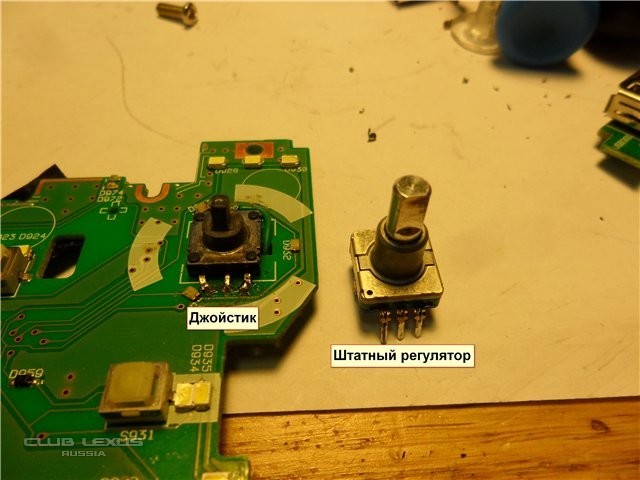

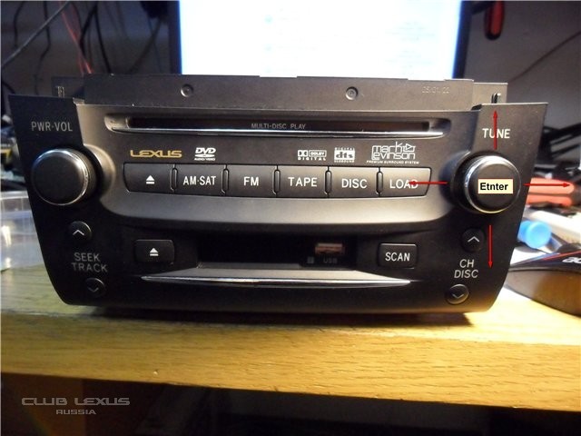

Что бы всё это установить надо выкинуть кассетную деку и пристроить мультимедийку,выглядит это так
Многоканальный звук с USB.
Убрать крутилку на настройку тюнера(есть режим автоматического поиска и этого хватает),и поставить джойстик

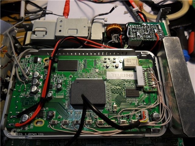

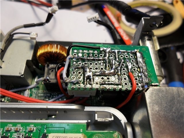

Дальше пилим сверлим паяем,что бы это работало нужен 5 вольтовый стабилизатор,я сваял из подручных материалов

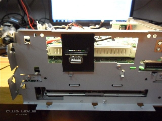

Потом сделал USB вход на передней панели
В итоге,внешний дизайн и все элементы штатного интерьера сохранены, управление все происходит со штатных кнопок-это джойстик,взамен регулятора радио
кнопки выброса кассеты и SCAN так же были заменены,а вернее изменено назначение на кнопки проигрывателя,штатный тач не используется,все управляется с кнопок.
