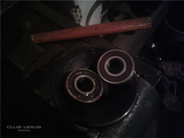

Короче подшипник 1 в 1, абсолютно. Извините за фото, фоткал телефоном. Для меня телефон средство связи, а не фотоаппарат и пр.
Слева родной, справа от генератора 2110, маркировка 6203

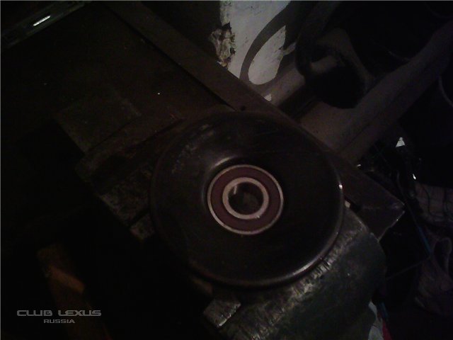

Нятяжитель ремня(ролик)
А вот он на месте, запрессовывал головкой на 32 через кусок камеры от БЕЛаЗа.
Кстати проблема не ушла, звук такой вот - ук-ук-ук-ук-ук остался, будем слушать дальше. Первоначально слушая стетоскопом вроде от натяжителя шел. Проблема не исчезла. ХЗ как звук загрузить сюда, скину линк от моих аудио в контакте, страница открыта для всех.
