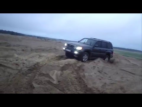

Вон по каким лестницам и бордюрам ездят и ничего.
