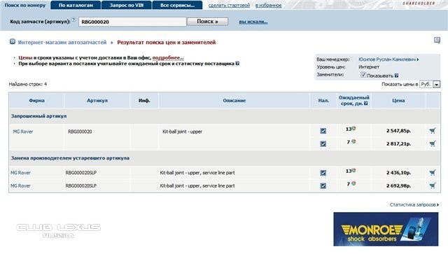

Вот читал-читал базу знаний про запил от Austin Metro шаровых на рычаги от ГС1\2, и дай думаю посмотрю цену. Остин метро - тот же МГ Метро, то бишь ровер. А цена на Ровер Метро шаровую всего-то 2500 деревянных + время снять рычаг, а снял желательно и сайленты заменить, + спилить грамотно, найти редкий(ли?) мечик М34-1.5 + пиво, друзья, время... А стоит-ли овчинка выделки. Получится примерно по 3.5к на сотрону, можно добавить и взять блюпринт. Или я не те шаровые нашел?
