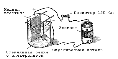

Электрод, подключенный к плюсовому зажиму элемента, делают из листовой меди. Минус элемента подключают к окрашиваемой детали. Необходимо следить за тем, чтобы детали не касались медной пластинки. В банку заливают специальный электролит и замыкают электрическую цепь. Через 2—3 мин начнется окрашивание. Вначале деталь станет коричневой, потом фиолетовой и т. д. Все будет зависеть от времени: 2 мин — коричневый цвет, 3 мин — фиолетовый, 3—5 мин — синий, 5—6 мин — голубой, 8—12 мин — желтый, 12—13 мин — оранжевый, 13—15 мин—красный, 17—21 мин—зеленый цвет.
На 1 л электролита требуется:
Медного купороса - 60 г
Сахара-рафинада - 90 г
Едкого натра - 45 г
Приготовляют электролит следующим образом. В раствор медного купороса объемом 200—300 мл добавляют 90 г. сахара и тщательно размешивают. Отдельно в 250 мл воды растворяют 45 г едкого натра и к нему небольшими порциями, постоянно помешивая, приливают раствор медного купороса с сахаром. Затем добавляют воду, чтобы получился 1 л раствора.
При работе с едким натром необходимо соблюдать осторожность! Чтобы цвета были более контрастными, в готовый электролит добавляют 20 г безводной соли углекислого натрия. После окрашивания деталь промывают водой, сушат и покрывают бесцветным лаком.
