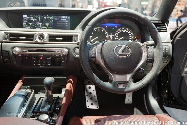

в ГС4 япы тоже смотрю синее с белым комбинируют. на щитке приборов подсветка, наконец так же стрелки температуры разноцветные...
Замена подсветки панели управления
Пассат по жизни с голубой/красной подсветкой, так что китайцы здесь не задают плохой тон, а копируют ....
