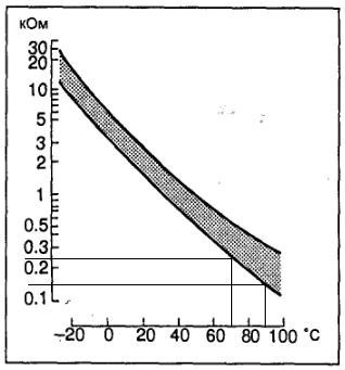

По мануалу сопротивление должно быть на холодную(при-20гр) в 30кОм,а на прогретой падать до 200ом

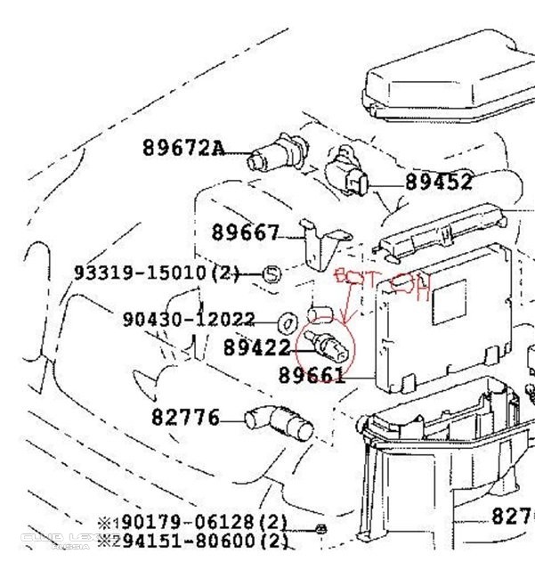

В итоге заказал этот датчик 89422-30030,стоит 965р на эксисте,придет, поставлю, отпишусь.

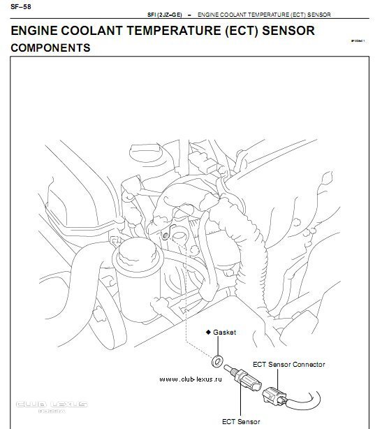

ниже выкладываю нахождение датчика(расположен очень удобно) и график зависимости t от сопротивления.

приглядись на фотку которая с проводком там датчик видно
(между серым разъемом и черной железной тягой).Я еще не поменял,завтра датчик придет.Думаю антифриз надо слить,потому что датчик достаточно низко находица.Он расплолжен очень удобно для замены.По поводу замены думай,я сам менять буду,жидкость солью в тару.

(Игорь) может он исправен у тебя,проверь сопротивление тестером,график я выложил,там все очень просто.

Судя по фоткам вы датчик давления масла дрочите радом с масляным фильтром, а датчик ОЖ расположен в другом месте. РАСХОД БЕНЗА! Датчик температуры охлаждающей жидкости[/img]
Факт! Amd Green Amd rofl Amd yahoo

да лошпед я мерил не то что надо)
когда датчик пришел понял,что не там ковырялся
Снял старый померил сопротивление и холодного и горячего,а он рабочий оказался.Щас новый дома лежит Может надо кому)?
