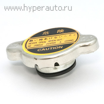

там 2 клапана!!
один большой с пружиной который держит давление, а второй по центру, который отвечает за возврат ОЖ в блок - вот этот клапан у тебя и не работал раз шланги pасывало при остывании - это другой дефект ..
Кстати этот центральный клапан и можно с него тоже убрать прокладочку, тогда ОЖ будет свободнее перетекать туда и обратно, а то ещё Резанёшь не ту прокладку, потечёт через пробку всё на землю
вот, нужно выдрать прокладку -4 или на прокладке 3 сделать V вырез
клапан 3 как раз держит давление, а 4 отвечает за засасывание при охлаждении мотора
если пробка фальсификат, то пружина 2 вообще может не соответствовать нужному давлению... китайцы очень умело подделывают пробки и даже спец не отличит оригинал от подделки, в этом случае лучше покупать не оригинал, а других японских производителей, например TAMA

если шланги мягкие как на холодном движке, то это признак тоже неисправной пробки - она не держит давление...
не мешало бы ещё проверить не забито ли отверстике перепуска в расширительный бачёк от горловины!
проверь отверстике и шланги в бачёк продуй!
мало вероятно , но всёже может что то попасть и препятствовать оттоку ОЖ в бачёк
если всё ОК, реши прблему с пробкой - не покупай "оригинал" в ларьке...
их валом с китая везут подделки
только итекетку разлиную клей...
бери заменитель, купи с экзиста GATES RC134
или ТАМА, вроде эти нам подойти должны
TAMA-RC13 1.1
TAMA-RC12 0.9
