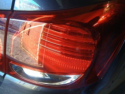

тоже самое, технология таже, тоже отполировал, просто в отчёт не выкладывал...
но их драть бумагой приходится сильнее, тк они не просто матовыми от песка становятся а получают микро сколы пластика и когда ты полирнёшь то увидешь что вся поверхность в "кратерах"... приходится дольше наждачкой работать...
затёр фары по весне мойкой... сильно много абразива с дороги...
на приведение в порядок 4 фар+туманки без снятия ушло 2 часа....
пришлось опять полирнуть мелкой пастой....
Но только после этого воспользовался ещё зашитной полиролью с корнауба Lack-Glanz-Creme от liqui moly
результат ещё больший чем от полировки пастой!
полирнул защитой 2 раза для верности, ещё сильнее заиграли , фары наверно такими с завода небыли! - зеркало ...
жаль фотик не взял, но даже сотовый способен передать блеск
