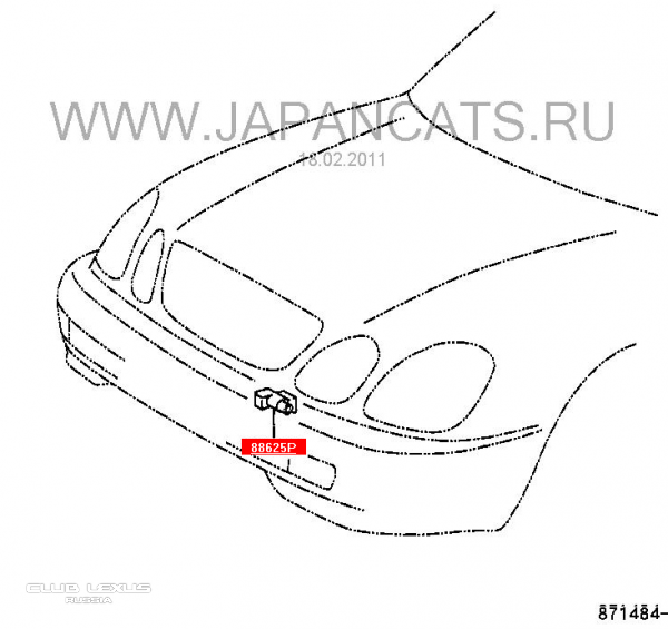

Добрый день.
Вопрос один, у меня температура на улице стоит на -22 по фаренгейту, хотя это не так. И никак не меняется. Похоже он заглючил когда аккум снимали. Подскажите, как вернуть в норму.
Попробуйте пошевелить разъем датчика, выдернуть, снова воткнуть - м.б. контакт пропал. где искать датчик точно не знаю. но думаю, что между радиатором и решеткой бампера. ихмо.

LexSex писал(а):
Машина GS II 2004
88790-22131 Датчик забортной температуры
Температура на -30 °C
