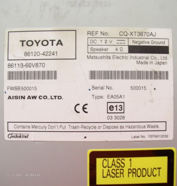

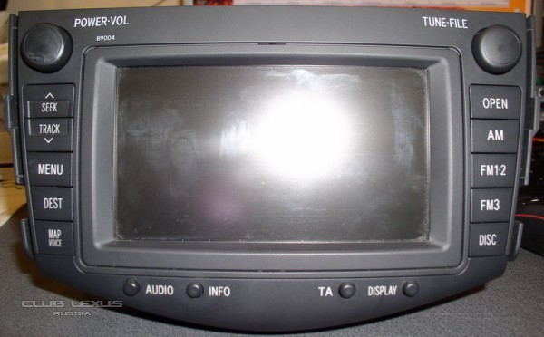

Суть вопроса, есть монитор, куплен на разборке надо побыстрее проверить работоспособность, мол если что не так то смогу вернуть.
Монитор продавец выслал без нави диска, говорит мол не было. Подавая питание на монитор, на столе, монитор включается, но на дисплее появляется надпись, мол не может прочитать данные, обратитесь к диллеру. Я так понимаю, на диске загрузчик, и без него ни чего не возможно - это и настораживает, мол специально изъяли диск...
Монитор от авто Toyota RAV4, B9004 за отъезжающим дисплеем прорезь для аудио CD, ниже для Navi DVD, фото прилагаю:
Посоветуйте с нави-диском для RAV4 B9004
