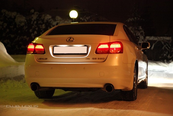

ВСЕМ ТЕМ КТО СОБИРАЕТСЯ МЕНЯЕТ ОПТИКУ!
Чтоб заработали новые габариты от Американца нужно:
1. Поменять задние фонари на крышке багажника
2. Поменять провода
ВСЁ!!! Amd Thumbs up
Всё будет работать без дополнительного включения туманок! Amd Cool
Запараллеливать новые габариты с уже существующими габаритами в крылях (или подсветкой номера, как я думал делать) нет необходимости!
Сегодня проверил - работает всё отлично, никаких особых изменений не требуется для замены европейских внутренних секций на американские.
Сегодня просто проверил один фонарь.
Завтра поменяю фонари. Amd yahoo

Жень, какой отчет? Laughing 3 гайки откручиваем у каждого фонаря, меняем фонари, меняем провода (aka коннекторы) и всё! Razz
Сейчас поменяю, завтра не буду дожидаться Cool

Оху...льно!!! Скоро и у меня так будет. Чото Влад долго везет.

Rolling Eyes Ренат, а чего фотошоп не аккуратный такой? Mr. Green

Ты про замазанный номер? Laughing
Да быстро, быстро .. торопился Laughing
