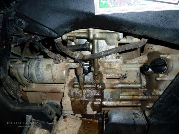

Какое мрачное совпадение. У меня в декабре на квадроцикле (Honda) шатун пробил блок. Пробег квадрика около 4 тысяч км. (ресурс у них поменьше автомобильного, но уж всяко 15-20 тысяч ходят!) Замена двигателя на новый, для этого квадрика, на заказ, около 5000$ Shocked под ключ (при цене его самого максимум 8000 за б/у). Б/у такой мотор найти нереально - нашел несколько предложений на ebay по 1000-2000$, но как его еще привезти и растаможить...
Но суть не в этом. Главное, что перед этим я поменял в нем масло. Буквально за 20-30 км. до клина. Да-да, на mobil 5w40. Раньше лил liqui moly 5w40, а сейчас подвернулось вот "спонсорское", вот такое:
Кулак дружбы
Если честно, сначала даже мысли не возникло, что масло может быть виновато. Квадрик все-таки такая техника, экстремальная, я на нем по-всякому гонял. Ну думал, промыло свежим маслом отложения или еще чего. А может перегрел когда-то... Но читаю исходный пост и думаю - а вдруг не совпадение? Rolling Eyes
