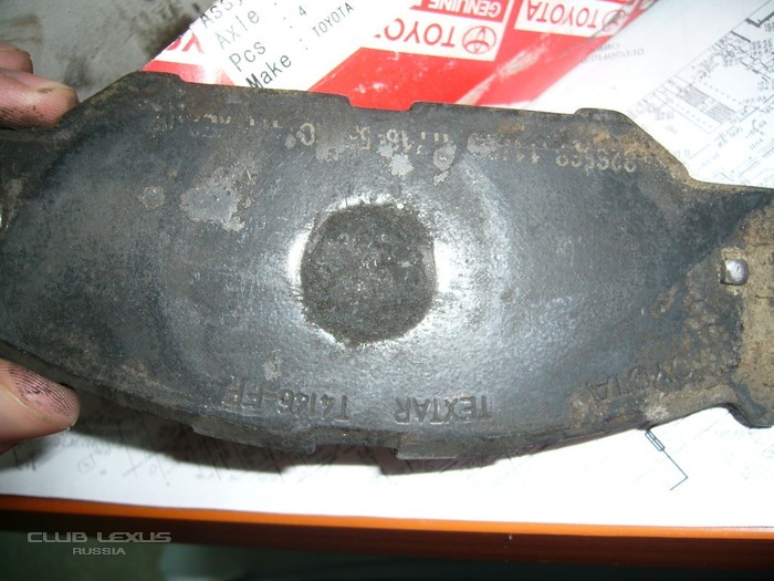

Спасибо, вижу и Toyota и Textar выдавлены в металле...

А фоток задних колодок нет ни у кого? Интересно, кто ОЕМ производитель, тоже TEXTAR или ADVICS?

делал недавно ТО 80 на Мосфильме, приговорили задние колодки! После замены езжу уже третью неделю, задние диски конкретно покрываются колодочной пылью, - гораздо сильнее, чем передние!!! при этом характер торможения не изменился, каких-либо неадекватностей не наблюдается...
записался к ним на прием в пятницу, поеду посмотреть, как это называется... то ли колодки такое гавно, хотя уверяют, что ставят только оригинал! у меня стоять над ними целый день при проведении ТО возможности не было, увы...
по случаю подскажите, как отличить оригинал?!
выше вижу выдавленность на Textar, а как должно быть на тойоте?

Короч поставили мне изначально какую-то лажу, - по ним не понять даже, кто изготовитель...
Предложил им оставить их себе, а мне поставить оригинал все же, согласились Smile
В наличии, увы, не оказалось, заказали, через несколько дней приехал и поставили!
