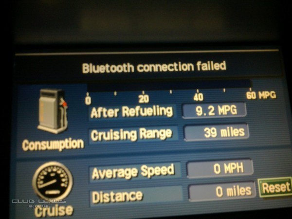

mus880 писал(а): Всем привет, после завода двигателя появляется на мониторе надпись ......блютуз........, как сделать , что бы она не появлялась?
Появляется потому что в памяти машины есть активный телефон, после запуска она пытается с ним соединиться. Удалите все телефоны, которые прописаны в системе.
Появляется потому что в памяти машины есть активный телефон, после запуска она пытается с ним соединиться. Удалите все телефоны, которые прописаны в системе.[/quote]
В "телефон" заходишь, там есть список телефонов ранее опдключенных - их все и удаляй.
