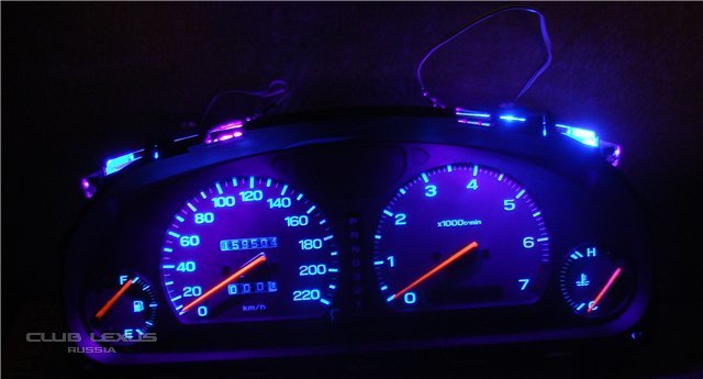

в общем если светопроводящие то все просто если нет. то надо маркер желательно оранжевый в уф светящийся (почти все современные) и уф или синие фиолетовые диоды и все.

Вот это тоже вариант. Помнится, когда курил, была у меня зажигалка с синим светодиодом. Случайно посветил на приборную панель мерса и ошалел - как все засветилось Smile

у меня есть одна из первых работ на субаре 97 года

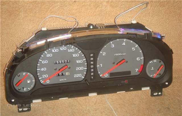

во втором там обычная черная пластмасса, внутри которой вклеена желтая прозрачная опять-таки пластмасска.
думал про УФ, но диодов, которые дают излучение только в УФ свете (без синего) в продаже не нашел.
зато нашел статью, что в Японии ученые изобрели как раз такой диод, решил что письмо им писать с просьбой прислать на тест уж слишком наглоSmile
можешь фотку дать?

ну если там есть прозрачная пластмаска то проще ее подсветить с низу. под стрелкой и фигней не заниматься. А так достаточно фиолетового или синего диода направленного на стрелки из под козырька и покрасить стрелку оранжевой краской маркером.

у владельца после поездок с глазами все нормально было? Laughing

У первого виндома стрелки были наборные из нескольких диодов,у второго виндома там диод один и светит в торец световода.Соответственно надёжность первых была в разы хуже чем вторых.

+1 жестко это, на глаза нагрузка большая. Лично мне очень нравиться как это на ГС2 решено

друхих фото нету по подробнее???? Rolling Eyes

оу) на выходных что-то совсем забыл с этой установкой мультитроникса. завтра будет время-разберу панель и сфоткаю все и напишу что куда и как.
а по стрелке подытожу) есть 3 варианта. от самого незатратно и негеморойного до самого геморойного
1. покрасить лаком(наклеить пленку) обычным или флюоресцентным-самый безгеморойный и менее затратный
2. перепоять диоды, как выше по ссылке. самый геморойный, но средний по затратам (от 300 до 1000 смотря где покупать материал и кто будет делать)
3. купить приборку от диаманда и поменять стрелки оттуда. менее геморойный, чем перепайка, но самый затратный от 2000 до 3000р без доставки стоит приборка во владике.
это все что делали.
от себя добавлю.
4. можно подобрать подешевле приборку с обычными стрелками, которые проводят свет от подсветки самой приборки, ессно стрелки должны быть хотя бы примерно с такими же посадочными местами, как и родные. далее просто впаивать 1 диод в основание стрелки и вешать его на подсветку основную панели.
5. купить электронную панель от марка90 и переделать распиновку. вокнуть к нам. правда эту панель очень сложно найти. передлать распиновку проблем не составит я думаю. на ниссанах под оптитрон переделывали и все абсолютно работало. главное найти схемы или уже мультитестером и методом "каквсегдашнего тыка" подбирать пины. НО теоретически там даже разъемы и пины могут быть одинаковыми
з.ы. опять же это все теоретические мысли вслух=)
з.з.ы на граматику и пункутацию не обращаем внимания. писал все быстро-быстро и в предсонном сотоянии, не всегда попадая на кнопки
