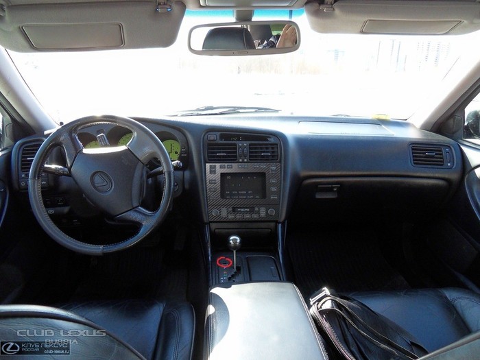

АКПП - из Р непереключается рычаг
вот эта кнопка

кнопка то такая есть
т.е. если не переключается - то жать на неёё? там чтото не понятно если нажал на неё что включилось или нет

SSA писал(а):
включилось или нет
Щелкнет так же как и при нажатии на педаль тормоза, вот нажми и попробуй переключиться.

хм, а у меня почему то кнопочки в таком виде нет, у меня там такая пластинка размером примерно 7х10мм и в ней дырочка размером примерно 4х1.5 мм Neutral

не щелкнет она так же) щелкает поптому что срабатывает солнеоид)
и шифтолоком принудительно механикой разблокируешь, а не электроникой. от этого она не щелкает

SSA писал(а):
Такая проблема_ утром когда прогрею авто, подьежую к дому, глушу авто, через несколько минут заведу то рычаг АКПП не выходит из положения паркинга - непереключается на вкакую, только после нескольких попыток переключается и потом весь день нормально
подскажите что это за проблема в АППП? может кто сталкивался
Под педалью тормоза стоит включатель (при нажатии на педаль иногда слышен его шелчек), редко но бывает он глючит. Проверить можно- когда начинается такая беда, то придави педаль тормоза и посмотри горят ли у тебя "стопы", если нет то возможно он, хотя не факт- он может и работать не сигнал не доходит на солиноид, тогда вариант №2 - сгорел предохранитель (блок предохранителей находится перед левой нагой в панели)
Совет: Если приключилась такая беда, то вынимай заглушку (у япов там красная кнопка), бери отвертку или что либо длинное и жми отверткой прямо через дырку, коробка должна переключиться безкоманды "можно" от педали тормоза, НО В ЛЮБОМ СЛУЧАЕ ПЕДАЛЬ ТОРМОЗА ЖМИ- ибо коробке может быть больно.
