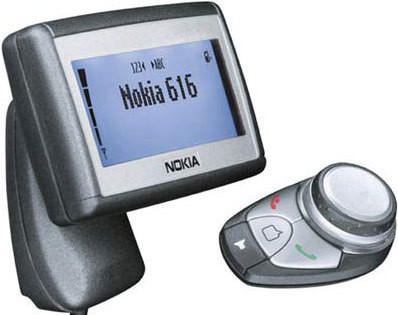

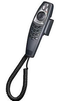

Стоит у меня в машине (не в Рексе Embarassed , в Pajero) Nokia 616.
Автомобильный телефон GSM MOTOROLA 2700  стандарт 900 Автомобильный телефон GSM MOTOROLA 2700  стандарт 900
Это полноценный телефон (со своим питанием, передатчиком и антеной, установленной на крыше) НО! Симку в него вставлять НЕ НУЖНО! (Хотя для полностью автономной работы такая возможность есть) Связывается он с мобильной трубкой через Bluetooth по протоколу SIM Access Profile (работает с симкой в удаленном режиме). Т.е. получаем все плюсы обоих решений! Cool
Хотя есть и у этого рения минусы: цена комплекта (с трубкой) порядка 20 т.р., совместимость только с телефонами NOKIA (меня, лично, это не напрягает - уже давно "подсел на этого производителя") и то, что не ко всякому интерьеру подойдет (в Рекса рука не поднимется поставить).
