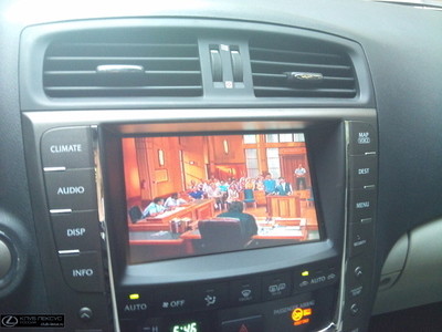

Вот в общем устанавливалось все два часа времени......причем полтора часа потратили на то чтобы аккуратно снять монитор и обратно поставить.
К Тюнеру шла инструкция на Русском.....так что проблем никаких.
Хотя нет одна была........возник вопрос антенны......под лобовое не поставить тонировка сильная а куда то их врезать тоже не ICE.....проблема решилась просто гениально......У всех есть режим FM и AM так вот у них разные антенты которые идут в заднем стекле.....так что мы отрезали сигнал от антенны АМ.....поставили на эту антенну усилитель радио антенн и показывает лучше чем дома по ящику.....ибо лучше штатной антенны нет ничего.

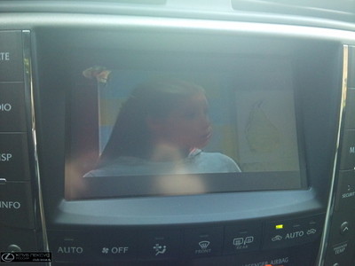

Фото может и не очень качество.......это просто криво сфоткал.
