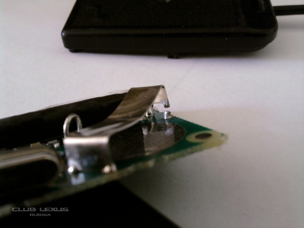

Не торопитесь менять батарейку, в метке просто окисляются контакты.
Довольно часто. И не только в метке, которая таскается по карманам, но и в той, что лежит, к примеру, дома. Причина? Отвратительное качество комплектующих и сборки меток, одна из основных. Контакты батарейки просто облужены припоем, герметичность отсутствует.
Фото метки, которая год пила мне кровь, из за холодной пайки.
Дальние контакты батарейки, проявлялось это как угодно, грешил на антены и прочее, в конце концов приклеил метку к приборке, но она и там переставала работать периодически.
Может это, конечно, мне единственному так не повезло, но судя по тому на что жалуются соклубники в этом топике, баг он и в африке баг.
