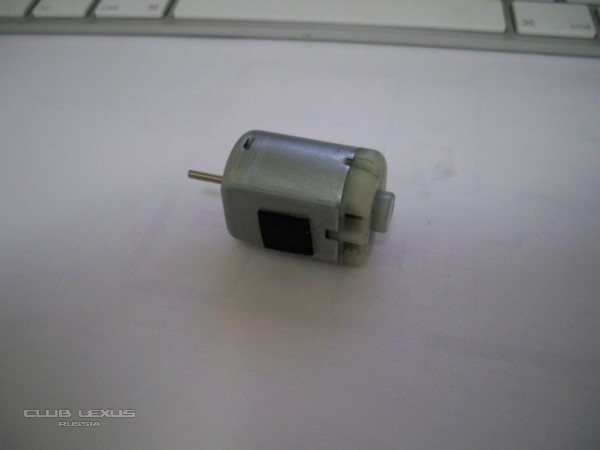

Решил устранить неисправность - центральный замок открывает и закрывает все двери, кроме правой передней. Разобрал, посмотрел. Вобщем, не срабатывает вот эта штука, фото которой публикую ниже. Это не запчасть Лексус, а одна из составляющих запчасти с номером 69110-50030 (силовой привод замка, он же и двери присасывает, и кнопку открывает). Я подозреваю, что это стандартный маленький электродвигатель (китайский причем), только мощи у него хватает не хватает кнопку двери открыть-закрыть, поэтому либо такой же найти, либо этот чинить. Что скажете, где искать эту письку?

А ничего смешного. Вот такая вот Япония - с комплектухой из китая. Можешь свой "силовой привод замка" тоже разобрать - эта деталь тоже будет китайская.

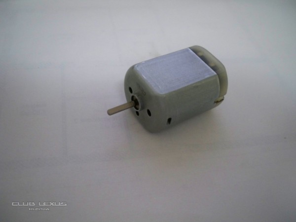

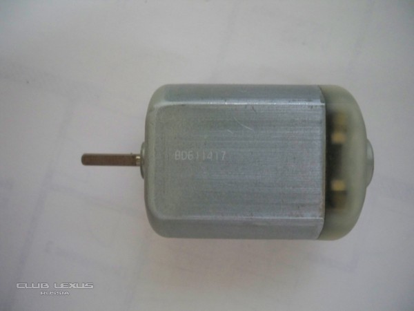

Огромный респект!!! Первый выглядит вообще идентично. Немного смущает что 24 Вольт, но может так и надо. Зато если оно, стоимость ремонта электропривода замка Лексус составит 80 р против 10 т.р.
Вот, вроде вот этот идеально подходит. Контакты по другому вроде расположены, но все характеристики, вольтаж, размеры подходят!!! 55 р

Пришел моторчик!!! Ждал 4 недели. Все идентично - габариты, длина толщина штока, контакты. Осталось только шток с одной стороны подточить, он круглый, а надо с пазом или как это называется. Вобщем, круто, за 13 долларов решился вопрос Ну, почти решился, осталось подточить и собрать.
