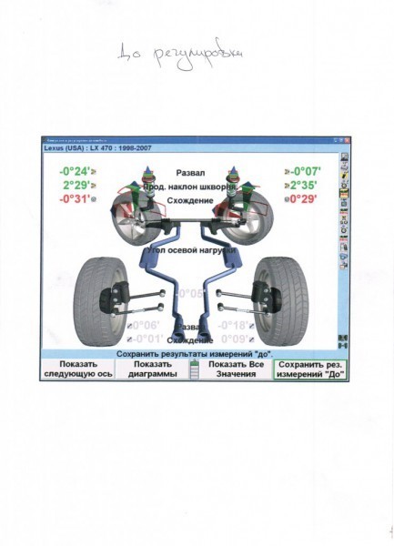

Хорошо, выложу только немного попозже (распечатка не дома) Диагностику делают на стенде....
Без "документиков" конечно не видно но после регулировки делаю тестовую поездку, после этого заезжаю на стенд... опять спбиваются регулировки. Sad

[img][/img]

После тестовой поездки
Руль тянет вправо LX 470
19-06-2010
19-06-2010
после регулировки и до регулировки
[Клуб Лексус Россия]
Присоединено: 1 файл(ов) объемом 98,56 KB.
После замены рычагов и регулировок развала - схождения и тестового
испытания возможны некоторые "уходы параметров", я своим клиентам
рекомендую после 1-2 дней повторно заезжать для проверки и
подстройки параметров (бесплатно).
А вообще судя по параметрам у Вас есть над чем поработать до идеала.
То что руль "убегает" вправо, сканер и откалибровать VGRS. Rolling Eyes
Думаю не большие регулировки позволят успешно решить Вашу проблему. Wink
