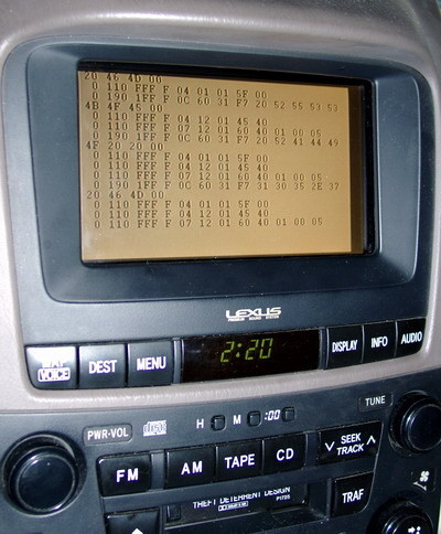

Могу вывести на штатный экран всю эту информацию и без ноута, только смысла не понимаю. Sad Все принципиальные вопросы решены, сделать можно, осталось понять зачем это надо.
Вот баловался, вывел на экран посылки аудио-видео сети (AVC-Lan)...Вопрос владельцам Хорьков (про радио)

у тебя тачскрин,
у меня же синий экран.
тем более что у тебя выведено - это не совсем то, что нужно. На хонде мы подключали ноут через обд2, там очень много полезной инфы, так сказать официалы отдыхают. Например можно по графикам точно затестить лямбду без осциллографа.
Да это просто пример, ни какого отношения к OBD эта инфа не имеет.
