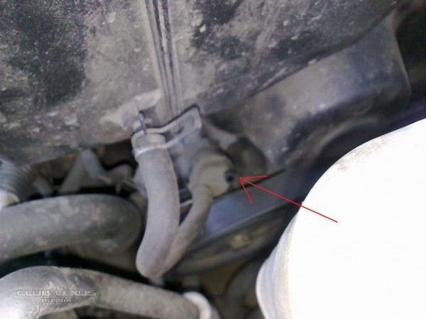

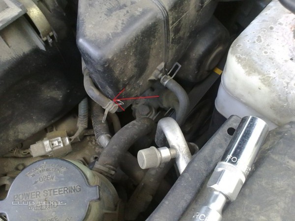

после всего вышеописанного еще 3 раза вылезала ошибка Р0171.
В субботу на даче как и планировал решил поменять свечи.
Меняя уже где-то 3 по счету свечу замечаю, что болтается шланг. На фотках все видно. Мое предположение о том , что накосячили при замене приводного ремня полностью подтвердилось. Менял в одном из сервисов, который есть в партнерской программе клуба. Был там первый, и теперь наверное последний раз...
В итоге выкинуто 5 штук на свечи и топливный фильтр. Конечно не совсем выкинуто, но свечи были абсолютно рабочие, не понравилась только одна - причина похоже в надорванном колечке катушки. топливный фильтр не менял, да и наверно не буду в ближайшее время...
вот он болтается. сам слететь он никак не мог...
отсюда этот шланг выходит
а отсюда он был сдернут
сервис не называю, т.к доказательств что именно они сдернули и забыли подсоединить на место шланг у меня нет.
но кроме них последние несколько месяцев в машине никто не лазил, и ошибка загорелась через 6 дней после их посещения. Так что у меня сомнений нет
