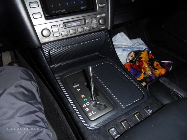

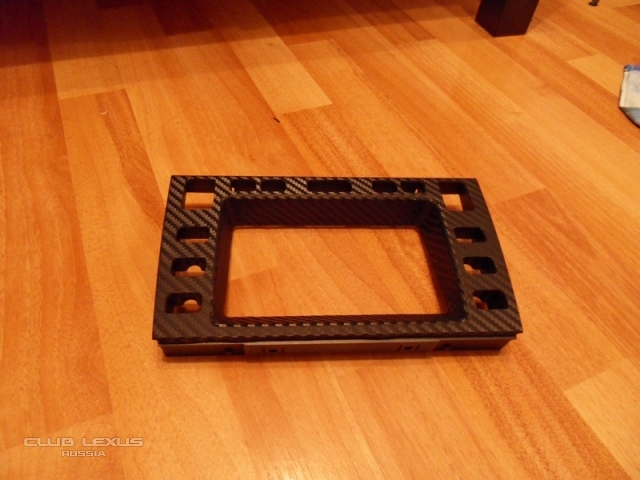

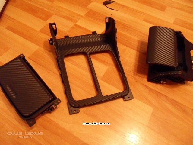

вот фотки более конкретные!..по клейке карбоном
что надо:фен,нож..да и все
советы: лучше нагревайте феном, пленка лучше тянется и лучше приклеивается, сначала проклеивайте самые трудные места..не ровные , потом самые простые,затем вырезайте лишнее..в принципе все просто!
трудности: при разборе телека поаккуратнее со шлейфами(я один разломил - потом ремонтировали)..и особо трудно клеить именно место телека..,форма его не ровная..просто торопится не надо и все получится- один день пепельница,основание автомата,2ой день - остальное!

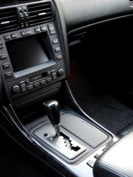

вот результат

Красиво..не мрачно,черное в черном салоне,может другой цвет..серебро,бронза или белый карбон?

ну интересный вариант! но как это в живую..надо прикидывать.. хотя я не сторонник весь салон этим карбоном клеить..им надо клеить не лакированые места полюбому...потому как таже панель серая перекрашеная в черный и покрытая лаком..в сто раз богаче выглядела бы..я лично бы так сделал в будущем..только без карбона

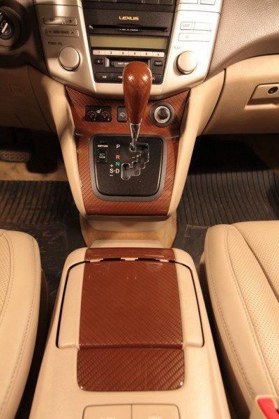

Наша компания выполняет подобные работы, но по другой технологии, аналогичной заводу изготовителю.

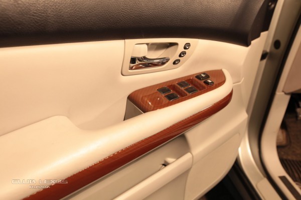

Dgigaro писал(а):
Во сколько GX встанет? С его "деревом"?
Для GX470 переделать руль, накладки на дверях, на монитор, на центральный тоннель, на панель приборов, на ручку переключения передач и дополнительно можно сделать накладки на кнопки управления стеклоподъемниками, все это будет стоить 15000 рублей, по времени 2 дня. Цвет вы можете выбрать самостоятельно, возможно дерево и карбон практически любого цвета!
TOLEX TUNING : ремонт | обслуживание | запчасти LEXUS - с клубными скидками!
LEXUS на Мосфильме 7(495)241-21-08 | LEXUS на Сущевке 7(495)241-21-01 | LEXUS на Таганке 7(495)241-21-00
3D карбон в салон GS II ?!
официальный дилер TRD
21-05-2010
21-05-2010

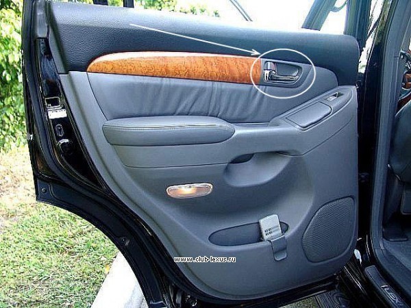

LEXUS на Сущевке писал(а):
Хотелось бы и вот это кусочек сделать. Возможно??
