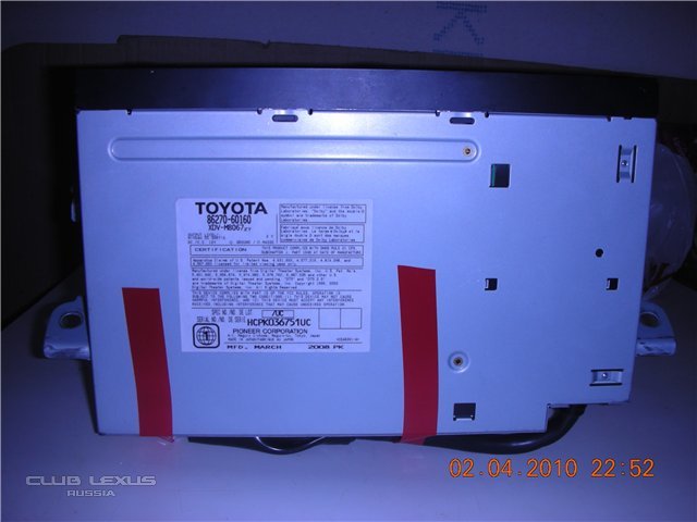

Кто подскажет распиновку штатного DVD ченджера 86270-60160 после 07 г,который уже бардачке..спс Amd Razzing

Зачем если не секрет?
Провода там задействованы
звук :
R+
R-
L+
L-
управление
TX+
TX-
Питание
ACC
BAT
GND
Видео выход
Три провода, оплетка(экран), масса , композитный(сигнальный)
Это так по памяти , после праздников могу схему скинуть.

Трымай... Smile
Всем спасибо

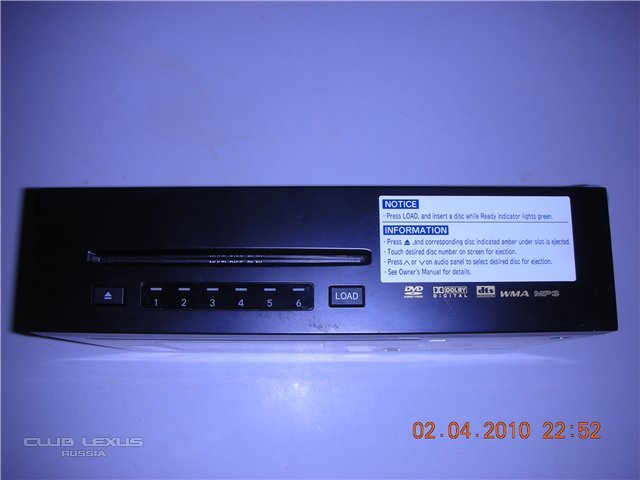

Такой чейнджер-
Распиновка ченджера...
