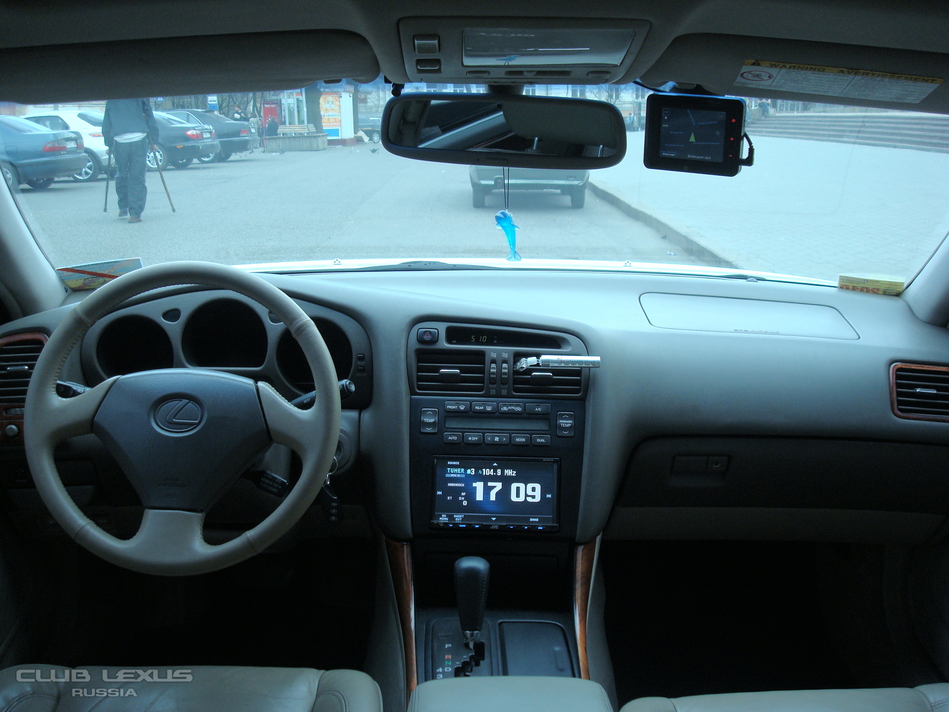

P.S. Рамку где нашёл такую?
Рамка самодельная.

ARISTO54 писал(а):
А магнитола и усилки остались от Аристо 147,жалко было выбрасывать Embarassed
)) ну .. понятно всё это, но всё-таки касета это раритет)) усилок продай кому-нибудь)) кто разольёт что-нибудь на него )))))))))))
Пивавыпитьштоль.....
30-11-2007
30-11-2007
Рамка самодельная.
Здорово получилось, из чего делал?

Гнули из стеклотекстолита,внутри припаяны ребра жесткости чтобы рамка держала изгиб.Потом шпаклевалась и красилась.

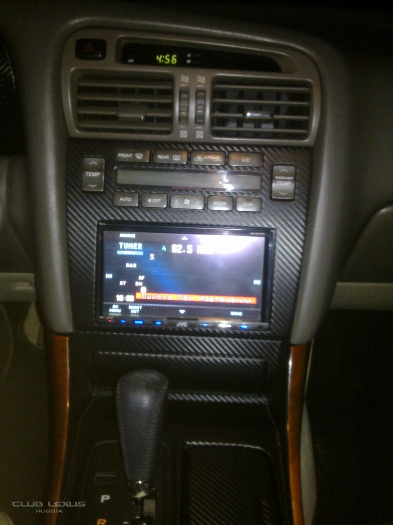

я тоже так делал, только с внешней пластиковой части от штатного магнитофона, вот что вышло:
Сменил музыку в GS2.Фото покрашено из балончика, черным матом,
потом я обклеил всё карбоном

Здраствуйте, проскажите пожалуйста. Где вы нашли пепеходник. У меня щас стоит магнитола с экраном стандартная, вот хочу купить климат и магнитофон 2din.
Искал переходник и говорят что нужен какой то замороченый, так как стоит усилитель с завода. Но я не знаю стоит или нет.

сам сделал из старого касетного магнитофона, оставил только переднюю панель, вырезал, выпилил, напаял немного, прошпаклевал и покрасил со временем обклеил в пленку под карбон. При установке 2 дин магнитофона, за родной усилитель звука можно забыть. Подключить его геморно.
