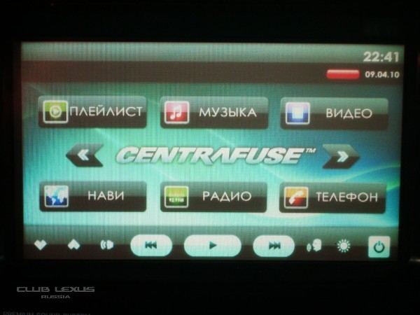

Долго думая над темой адаптации приёмника, DVD и музыки. Так почитав множество форумов, я решил для себя установить компьютер с подключением к штатному монитору.
Для подготовки было приобретено:
1. Материнская плата Zotac GF8200-C-E, mITX, AM2+
2. б/п М2-ITX
3. AVC-Lan
4. AMD двухядерный
5. ОЗУ 2Гб
6. HDD 250Гб
Компьютер устанавливается вместо штатной навигации по пассажирским сидением. Для управлением компьютера устанавливается на шину Tx+ Tx- адаптер AVC-Lan, который считывает команды касаемых навигации, управлением CD ченжером и тачскрина и управлением компьютера через USB порт. Выход видеосигнала подаётся на штатный монитор по RGB + синхронизация. Активируется изображение с компьютера по нажатию кнопки MAP, а управление курсором по прикосновению к экрану.

И так самое главное: формирование пользовательских разрешений монитора для вывода изображения и синхронизации эрана.
Для установки параметров я установил сеть между двумя компьютерами и установил программу Radmin для управления удалённым компьютером. Таким образом я с ноутбука управляю системником, который подключен к штатному монитору. На штатном мониторе естественно ничего не увидеть, т.к. монитор имеет разрешение 800х468 при черезстрочной синхронизацией и частотой кадров 30Hz. Кто с компьютерами имел дела, понимает, что в штатных параметрах таких разрешений нет. Для формирования необходимых параметров я сначало скачал программу Power Strip. Данная программа позволяет получить различные настройки разрешений и сохранять как основной режим. Казалось бы всё очень просто и на всех форумах пишут легко и просто, а оказалось множество "подводных" камней!
И так вот как выглядит изображение на мониторе и какие устанавливаются разрешения для синхронизации изображения на мониторе.

Это так выглядит установкленный CarPC с адаптером VGA-RGB.
Я же продолжил дальше свои поиски настроек компа без адаптера и нашёл решение с помощью простенькой утилитки soft15kHz, с помощью которой установил необходимые разрешения и синхронизацию для монитора.

Пологаю при езде на хорошем авто в наше время это явно является недостатком. Выбирая что можно изменить, я наткнулся на сайт, где тусуются пацаны, улетевшие по компам! Вот я тоже стал улетать! Laughing
Ну, а серьёзно, то установливая компьютер я получаю множество функциональных примочек:
полноценный навигатор,
любая музыка с любого носителя,
любой фильм в любом формате и так же с любого носителя,
камера заднего хода,
видеорегистратор движения,
диагностика авто,
громкая связь (у меня её нет),
интернет,
игрушки для детей.
Вообщем, это хорошее мультимидийное устройство, которое можно самостоятельно конфигурировать по своему вкусу, ну чё объяснять про компьютер!
