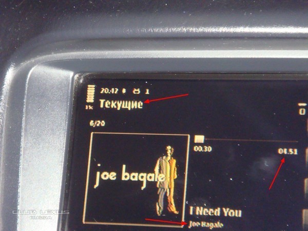

Ни чё не понимаю, при чем тут физическое разрешение дисплея мобильника?
Телефон имеет видеовыход, значит чип внутри него уже втиснул картинку в формат кадра NTSC в соответствии со своими представлениями о прекрасном.
Вот подключил свою нокию к композитному видеовходу монитора -
красными стрелками показаны артефакты на картинке
т.е. понятно - чип выводящий изображение тупо режет строки и столбцы, ни какой апроксимацией здесь и не пахнет.
