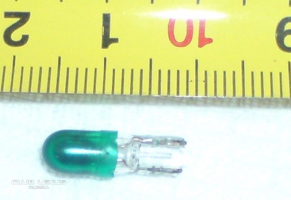

вставлял жигулёвскую лампочку в пепельницу - перегорела почти сразу...

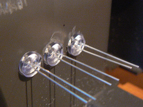

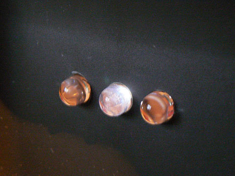

Чтобы не вешать бешеный резистор на 560 Ом, я решил на той же цепи сделать подсветку верхнего ящика. Сделал микродрелью три дырочки и воткнул в них диоды.
Замена лампочки подсветки пепельницы.
С обратной стороны это пока выглядит так:
Осталось припаять провода и резистор на 60 Ом. Ну, и потом еще собрать всю центральную консоль с ящиками, которая сейчас лежит разобранная дома.

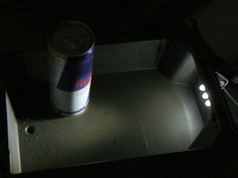

Света вполне достаточно, чтобы осветить баночку любимого напитка.

Попробуй на новую лампочку зеленую резиночку не надевать, а-то что-то мне подсказывает, что она именно из-за этой бякушки перегорает.

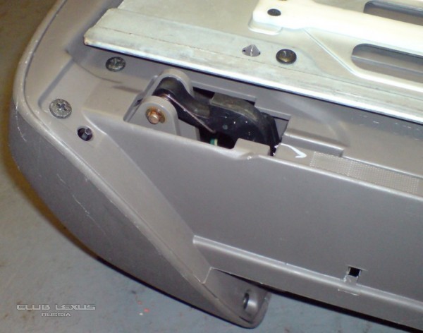

Rum писал(а):
Рекомендую быстрый и правильный порядок замены лампы подсветки пепельницы:
1. Выдвигаем ящик на котором находится пепельница. В глубине ящика винт - отдаем его.
2. Аккуратно нос усилием выдергиваем ящик. Осторожно на задней стенке ящика прикреплен разьем лампы (не оборвите провод) - разъединяем разъем.
3. Снимаем переднюю крышку пепельницы отдав 8 винтов по периметру.
4. Достаем лампу с пластмассовым патроном из металлического корпуса. Мет. корпус рекомендую прижимать к основанию т.к. он держится на пайке не надежно.
Люди помогите!!! Винт я открутил, который в глубине ящика, а вот выдернуть не могу, такое ощущение что там что то держит его! Может что то еще открутить надо?

Снятие ящика с пепельницей не получается, можно себе тока обломать что нибудь. Как получить доступ к лампочке пепельницы?
Открутил 2 верхних винтика и нижние, все равно что то держит и панелька что на пепельнице не отодвигается.

Там внизу, по бокам, ещё два винтика(всего их шесть) направленных снизу вверх. Подлезть можно только очень короткой отвёрткой. Я пользовался +образной битой для шуруповёрта. Кстати, вместо лампочки поставил зелёный светодиод-света практически он не давал-непонравилось Rolling Eyes . Взял лампочку за 10р. в ближайшем магазине, окунул в зелёный цапонлак высушил, и все, не надо никаких зелёных "гондончиков" Wink .Стоит второй год.

Там больше нет защелок? Я открутил все 6 винтов, в легкую не идет, а дергать боюсь так и не смог снять.

Да нет вроде, защёлок не наблюдалось. При применении небольшого усилия и враскачку всё получается.
