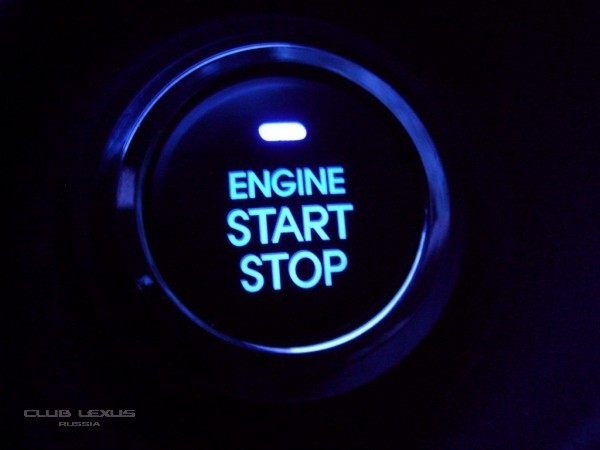

Поставил данный девайс месяц назад.
В целом доволен, за исключением некоторых моментов.
Заводить нужно с трех нажатий, после первого (примерно 0,5 сек) включается режим ACC, после второго - ON, после третьего (3сек.) - заводится, это, конечно, если не стоит иммо, или секретка (что у меня - по понятным причинам писАть не буду). В общем процесс запуска довольно продолжительный.
В режиме охраны, да и просто при выключенном зажигании, кнопка находится в мигающем режиме. Разобрались вместе с продавцом, что это нормальный режим (хотя и не совсем понятный).
А еще кнопка вдруг сменила цвет подсветки с синего на красный. На коробке изображение обоих режимов подсветки, но подписано корейскими каракулями. Как переключить обратно, пока не понял. Продавец тоже говорит: ХЗ.
ЗЫ в комплекте 2 вида кнопки - черная и серебристая
Кнопка START/STOP ENGINE вместо замка зажигания
Класнно, девайс смотрится почки как оригинал, еще бы работал так же, цены бы ему небыло

вопрос, когда заводишь авто кнопкой, нет ощущения что после раскрутки стартера авто глохнет и мгновенно запускается?
Нет. Запускается так же как с сигналки - отсечка по лампочке давления масла.

А как оригинал работает?
4-03-2010
4-03-2010
насколько я помню - по длительности нажатия
т.е. если долго удерживать, то и с первого нажатия заводится
если не долго - просто включается питание

Здесь тоже есть такая возможность.

Нажимать можно и один раз продолжительно, если есть иммобилайзер.
Почему бояться угона? Когда и кого останавливал замок зажигания?
Что "и т.п..."?
Зато у меня ключи не болтаются Amd Cool Сигнал открытой двери не блямкает, да и просто красиво Smile

Родная кнопка (у меня такая система) работает следующим образом:
1. Нажатие на кнопку вне зависимости от количества нажатий и длительности приводит к включению питания только.
2. Если одновременно нажать на тормоз и на кнопку старт - машина заводится.
У меня тоже с нажатием на тормоз. Забыл дописать, т.к. нажимаю его уже на автомате - бессознательно.
А родная кнопка в режиме охраны подсвечивается/мигает?

да. Когда подходишь к машине и она тебя опознает загорается внутреннее освещение и подсвечивается кнопка start. Берешься за ручку -замки открываются. Если чип в карточке не опознан, но карточка (от этой машины) принята машиной , включается питание, кнопка моргает оранжевым светом но машина не заводится.
