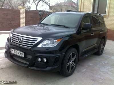

Rizvan писал(а): Короче все сделали!заняло это у нас 15 дней.(опыта небыло)сегодня я опишу весь процес и закину фото в альбом конечного продукта.начнем с разбора авто заняло пол дня!те кто будет разбирать подпишите все датчики парковки и подчеркните низ верх чтоб не поставить верх ногами!никаких трудностей со снятием бамперов небыло,трудно было снять задний споилер надо разобрать обшивку вокруг заднего стекла,открутить болты и потом окуратно тенуть по линий крыши на себя (не вниз не вверх) так как там есть направляющие и скотч.снимаем все датчики вместе с праводами (удобней потом ставить).деталей таких чтоб взять и поставить нету! Все надо подгонят и придумывать дополнительные крепления,на заднем бампере по бакам пришлось приклеевать шпильки так жи на переднем,стачивать немного пластмаски по бокам(сразу под крылом) переделали все крепления сеток,подрезали крепления задних фонарей которые в бампере, с переди никаких особых проблем небыло только крепления сделали заново и все вроде(качество переднего бампера хуже чем заднего) потом начился процесс установки споилера (по русски сказать заеба..! он не нашутку) так как заглушка несадится как надо шурупы с нее вырываются(очень много внесли в нее изменений) и к неи прикрутили споилер тут тоже есть тонкость надо незабыть чтоб при открывание спойлер некасался крыши. После подгонки начился процесс подготовки к покраске и сама покраска,установка.и тут мы встретили новые трудности особенно с противотуманными фарами и йх вставкой(деталь бампера куда они вставляются) так как она не подходит огромные зазоры опять спасла шпаклевка из стекловолокна.настройть их идиально так и не удалось(немного слепят встречку,виновата сама конструкция фары свет ненаправлен, в них вставили ксенон греются ужасно(пока зима решили оставить) сделали дополнительную защиту под передним бампером(от грязи,снега) вроде все задавайте вопросы отвечу
