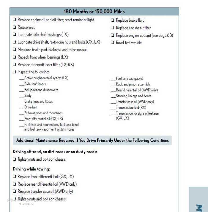

RAR100 писал(а):
С 2004 года жидкость WS, на весь срок службы,
в пендосии срок службы заканчивается на 50000 миль. если машина прошла 100000 миль меняй масло. причем желательно полностью а не частично.
далее по бензину в моторы vvt-i лить лучше все же 95й если нет хорошего 95го то тогда 92й.
17-11-2009
17-11-2009
Что-то ты всех запугал Wink
Последняя страничка из руководства по обслуживанию для авто 2007г
Явно больше 50 000.
Да и с бензином: и в ВАЗ 2105 можно лить 98, только тольку-то от этого...
расходники
Всем спасибо
