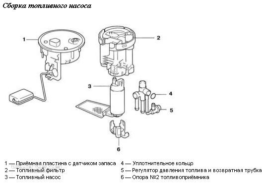

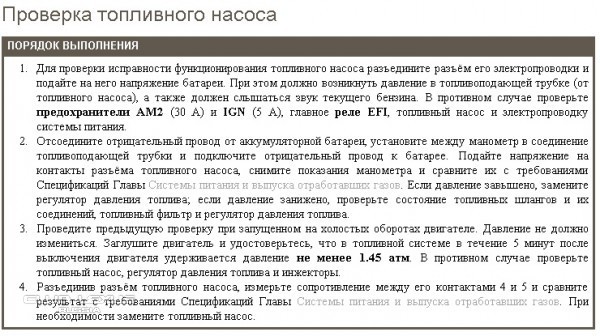

Бензонасос на стартер не завязан никак!!! Это факт, НО...
Работать начинает только с оборотов КОЛЕНВАЛА, и в процессе оборотов никогда не отлючается!!!
А информацию об оборотах он получает от мозгов двигателя, а те в свою очередь получают их от ДАТЧИКА ПОЛОЖЕНИЯ КАЛЕНВАЛА (ДПКв). Приведу пример:
С утра двигатель отказывается заводится( был случай).
Проверяют бензонасос ... НЕ РАБОТАЕТ.
- МЕНЯЮТ.
Не работает всёравно.Копают дальше находят, что...
Нет искры, проверяют и меняют ДПКв, и о чудо завелась и бензонасос заработал и искра пошла.
Так что господа в вашем споре правда оказалась по середине.
