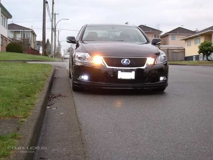

доброго всем времени суток. так как противотуманки в gs-3 не функциональны , хотел бы поставить в них мощные светодиоды и использовать как ходовые огни ( дневной свет). езжу с ближним почти постоянно (на трассе 100%). хочу вместо ближнего использовать белый светодиодный свет ,близкий по температуре свечения к штатному ксенону (4000 кельвинов). лоховской ксенон не рассматриваю. какие есть мысли и решения по этому вопросу.

Цитата:
я поднял вопрос о замене источника света в ПТФ на более эффективный , а не превращении машины в клоунскую гирлянду
китайские светодиоды НВ3-4 далеко не более эффективный источник света, тем более что принцип работы рефлекторной фары ПТФ не предпологает применение точечного не сфокусированого источника - проще говоря светодиоды светят впрёд, и если ставить китайские "ёжики" - платы облепленые СМД светодиодами, то такой источник никогда в фокус фары не попадёт и будет не свет на дорогу, а просто светящаяся фара...
как "лайт дей" может и потянет, но никак не более эффективный источник света...
более эффективный источник на сегодня из галогена это HIR технология, применяемая с конвеера, ну и самый простой вариант лампы повышеной светосилы...
а если говорить о светодиодных фарах А8 , то там совсем другой принцип работы фары -нет отражателя, и светодиоды мягко говоря не китайские НВ3...
