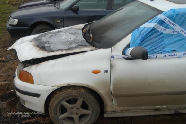

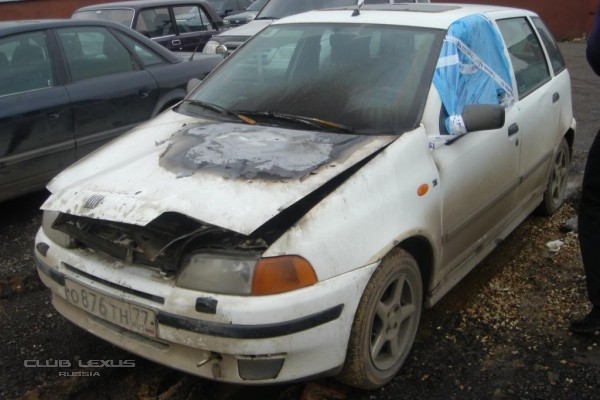

Это на 99% поджог, так как:
1. Все боковые стёкла лежат в дверях (т.к. они были опущены при начале возгорания), кроме водительского (было выбито)
2. Под капотом даже патрубки не полностью сгорели, а салон полностью выгорел (пожарные говорят, что очаг был под капотом)
3. Шумоизоляция между капотом и салоном почти не пострадала
4. Рядом с машиной откуда-то взялась тряпка в бензине (сильный запах бензина) Shocked (у меня в машине не было таких)
Там ещё много факторов говорящих о поджоге.
могли бензин налить на лобовое стекло, он по водоотводным шлангам стекать начал, а они как раз за крыльями проходят.... в общем вспоминай кому дорогу перешел..
