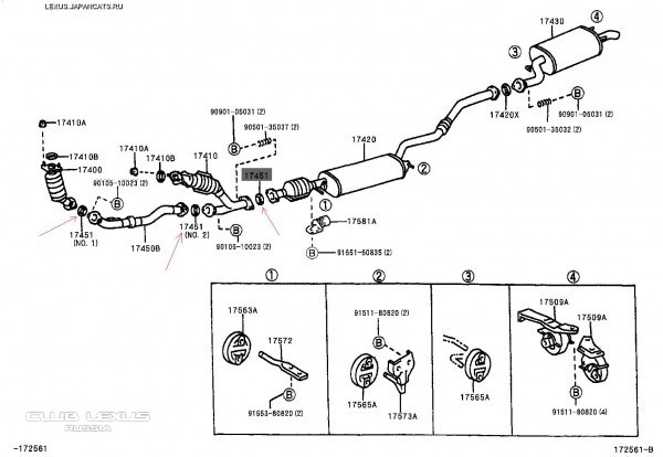

поменял в точности ту которая показана/обведена на картинке - не помогло Sad

поменяй тогда и остальные...
а вообще сечь может в месте где трубы катализаторов сходятся, под защитным экраном - распространённая проблема - многие меняют вместе с катализаторами, но я заваривал...

поменял все прокладки, не помогло.
проверили то место где возможно возможно "сечь" и там все ок Sad
может это глушитель резонирует?

Возможно у тебя сечет выпускной коллектор.

нет. мастера сказали все у тебя ок, не заморачивайся. сам решил проверить что гудит, приехал на стоянку, воткнул рычаг АКПП в положение P, прислушался... загудела. Вылез из машины начал обходить машину и прислушиваться... и вот позади машины в районе глушителя слушу этот гул... ну и кто "виноват", куда смотреть далее?

У меня было подобное но это была проблема просевших подушек двигателя.. а в выпускной системой всё было ок.. 45$ я не отделася..

подскажите:
На рисунке указаны три прокладки ( стрелками)
Это тонкое аллюминиевое кольцо. В двух случаях стоит именно такое.
Но у меня после сходжения двух труб ( номер детали в рамке) по факту стоит графитовое толстое. Как понять???

ну и пусть стоит если оно выполняет свои функции, у меня стоит типа кольцо из спресованой кучи проволки + купил я на всякие пожарные тоже из путанки, а вот на 2109 стоит железное сделаное по порошковой технологии, а у CR-V стояло типа из графита.

я менял это кольцо прогоревшее зимой . толстое - внутри проволка и все спрессовано типа графитом , но белым . Явно расходный элемент - там постоянно в движении и трении
