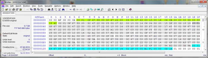

3. Запускаем HEX-редактор и открываем в нем файл VOICEDAT.KWI.
Перед нами побайтовое представление файла. 1 байт = двузначное число (00 или BF и т.п.). Заметьте, здесь отсчет начинается не с единицы, а с нуля.
Отступаем 6 байтов, они нас не интересуют. Затем начинаются идентификаторы языковых файлов. Каждый языковый идентификатор состоит из 28 байтов и идут они подряд.
В нашем случае (применимо к файлу от E15), мы имеем 11 языков, значит и идентификаторов будет 11. Т.к. мы определили, что “Language 0” – английский; “Language 10” – русский, нам требуется на место “Language 0”, который включается по умолчанию на навигаторе – он первый по счету в редакторе, подставить идентификатор “Language 10” – он 11 по счету.
Находим одиннадцатый, переписываем его на место первого
В данном случае изменить это
00 01 0F 67 88 00 3C 47 22 00 03 00 07 22 00 10 00 14 04 0B 00 00 00 9D 00 00 18 42
На это
00 01 0F 67 88 00 3C 47 22 00 03 00 07 22 00 10 00 14 02 2F 00 00 B1 F1 00 00 0D 1A
Cохраняем файл.

Оригинальный файл VOICEDAT.KWI:
Самостоятельное включение русской озвучки навигации в Lexus
Исправленный файл:
