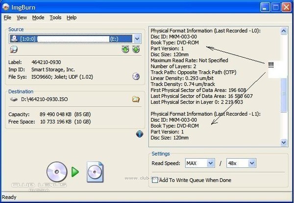

Итак, как проверить свой привод на пригодность:
1) записать любой короткий образ диска с помощью ImgBurn на DVD+R болванку.
2) не вытаскивая записанный экземпляр, переключить ImgBurn в режим создания образа диска и посмотреть, что он думает по поводу полученной копии:
Как сделать резервную копию диска навигации Lexus
Внимание! На скриншоте - начинка двухслойного диска! Хорошо видно, что оба слоя получили правильный тип...
Если вместо вожделенных букв DVD-ROM в любом из слоев указано DVD+R - привод (по крайней мере, в текущем состоянии) не способен выполнить необходимую процедуру.

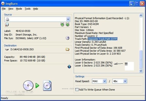

Монтируем полученный образ в Alcohol 120 (или другую программу, эмулирующую образ как физический диск), запускаем ImgBurn снова в режиме создания образа и смотрим, что у нас получилось:
В случае, если у нас однослойный диск, либо оригинал записан, как на приведенном скриншоте, в ОТР (с одинаковым количеством секторов по слоям!), все в порядке, переходим к записи диска. (Для последующего контроля рекомендуется скопировать и сохранить информацию о образе, который будет записываться.)

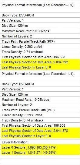

Вот типичный пример структуры диска, записанного в РТР формате:
Хорошо видно, что количество информации, записанное в слоях - разное, что не дозволяется при записи в ОТР формате, используемом на записываемых болванках. В некоторых случаях, когда разница между слоями достаточно невелика, можно попробовать записать всё "как есть", поскольку стандарт DVD+R позволяет фокусы с переносом точки перехода со слоя на слой в небольших пределах относительно "середины". Так как эти пределы - величина непостоянная и зависящая от степени заполнения слоев, результат будет успешным с вероятностью 50% - или получится, или нет. Убедиться в этом можно будет сравнив структуру записанной копии со структурой, сохраненной в оригинальном ISO файле. При малейшем отличии в количестве секторов по слоям - можно даже не пробовать установить эту копию в нави. Как, впрочем, и продолжать попытки, в надежде, что следующая копия будет удачной.
Причем, то, что приведено в качестве примера, это еще не очень тяжелый случай, обычно соотношение данных по слоям выглядит как 60 на 40...
Бороться с такой компоновкой можно только одним способом - ремастерингом диска.

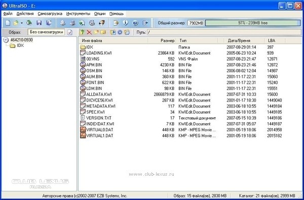

1. Открываем оригинальный диск (или полученный образ диска),
сортируем по LBA.
2. Удаляем ALLDATA.KWI, все файлы, которые расположены дальше него, папку IDX.
3. Сохраняем результат, например, с именем First.iso
