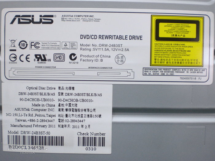

Произведена запись на приводе Asus DRW-24B3ST, он же 24B3LT, он же Liteon iHASx24B, он же Plextor PX-L890SA и т.д (не углублялся дальше...)
E13-Russia (2010 - 2011) - правильный привод для записи
По чипу и номеру у них всё совпадает. Прошивки можно шить от Liteon, он производитель и проши выходят намного чаще... Также и утилиты имеются для Liteon, с помощью которых, в частности, можно принудительно изменить бук тайп.
Так что, волшебный привод всё таки зовут Liteon! Это они делают OEM-приводы для этих производителей.
Хотя этот привод(ASUS) и так справился с задачей, на болванках TDK(загрузчик) и Mirex(карты), прекрасно изменил бук тайп.
Писал с помощью ImgBurn, при стандартных настройках, авто смена по умолчанию включена.
Писал на двух DVD+R, предварительно разобрав образ UltraISO по методу Ikatera.
На приводе 9001В в Авенсисе 2007 джен5, всё прочиталось.
DVD+RW ранее записанные на других приводах переделывать в DVD-ROM отказался...
Огромное спасибо всем за помощь!!!
