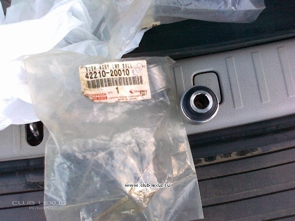

плавающие сайленты № 42210-20010
подходят точно. Есть ньюанс:боковая часть втулки оригинального сайлента с зазубринками, исключающими проворот втулки, а сайлент 42210-20010 без зубчиков
