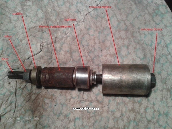

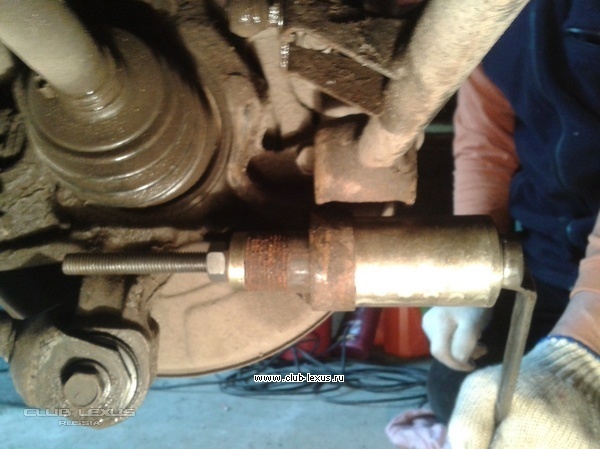

Плавающие сайленты выдавливаются на месте, простым приспособлением:
Сайлентблоки задней подвески. Lexus RX 2-ое поколение
