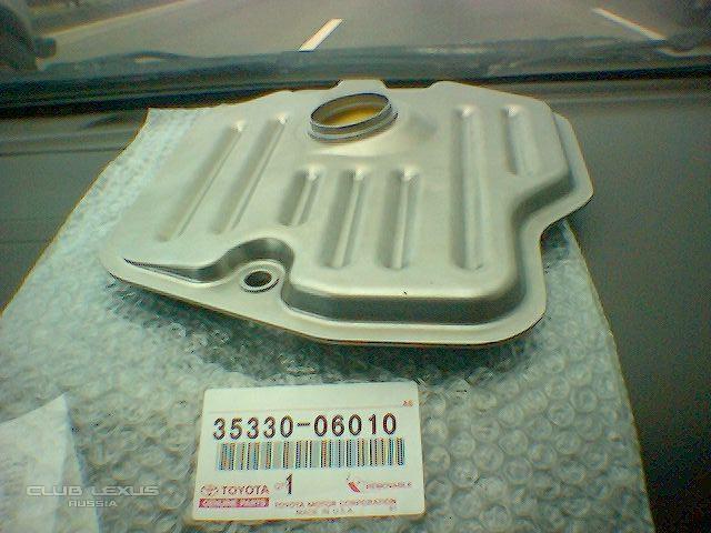

Существует мнение, что фильтр АКПП в данном типе трансмиссий выполнен на основе тонкой металлической сетки. Он постоянный, менять его не надо. При замене масла фильтр снимается л и промывается (в чистой АТФ, но она моет плохо, поэтому можно сначала в растворителе, а потом уже в АТФ) с последующей установкой обратно на место. Это одна из версий, которой вообщем-то пользуется немало людей.
Моя же теория заключается в том, что фильтры с металлической сеткой являются устаревшей технологией. Даже если ввести номер такого "многоразового" фильтра при заказе запчастей, каталог выдаст вам информацию, что он снят с производства и выдаст номер на замену. Какой? Вы видите его на фото. На фото фильтр "нового" образца, который не имеет внутри сетки, а некоторый пористый наполнитель. Разумеется, такой фильтр уже не может не быть одноразовым. По мнению "староверов", сделано это для того, чтобы вы тратили лишние деньги при замене масла. Но я же склоняюсь к тому, что 20 долларов не отяготят бюджет владельца Lexus, а Toyota сменила тип фильтра исключительно в целях лучшего качество задержки и отстоя грязи в АКПП. Я меняю подобные фильтры при каждой смене масла, вот уже на нескольких поколениях своих RX 300 и вкупе с "правильной" эксплуатацией АКПП, ни разу еще не ремонтировал их (впрочем как и люди, купившие мои бывшие машины у меня). Чего и вам желаю!
