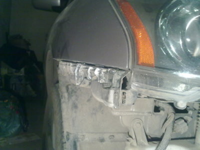

Чтобы снять фары необходимо снять (или сдернуть с места в верхних крайних углах) передний бампер.
Т.к. я ставил ксенон в противотуманки, то полностью снимал бампер (повторяться не буду, подробное описание есть в теме установки ксенона в противотуманки RX350 II поколения).

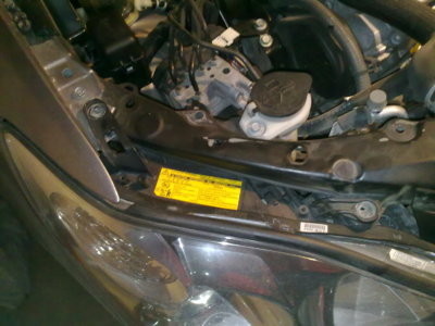

Фары крепятся в 4-х точках: 2 болта наверху (видны при открытом капоте); 1 болт сбоку на крыле (прячется за бампером) и 1 защелка на корпусе под лампой дальнего света.

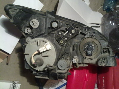

Дергаем фару на себя, отсоединяем все колодки и кладем на стол (постелите что-нить, чтобы не поцарапать).

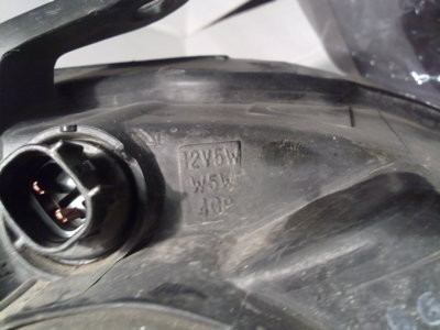

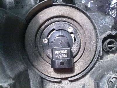

По цоколям: ближний (ксенон): D2S; дальний: HB3; габарит: w5w; ПТФ: HB4.
Замена ламп в фарах Lexus RX330 + Отключение автоматического омывателя фар

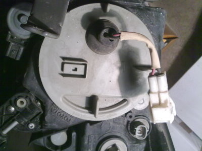

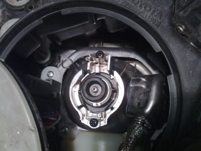

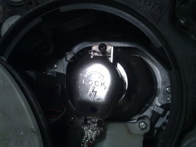

По габаритам и дальнему все меняется просто поворотом лампы, с ксеноновой лампой ближнего несколько сложнее. Лампа прячется под крышкой. Открываем ее. Под ней металлический разъем. Поворачиваем и снимаем его. Отгибаем "усики" крепеления лампы и снимаем ее. Установка новой в обратном порядке.

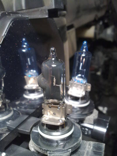

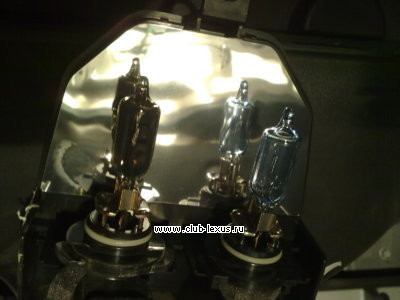

Вот что случилось с лампами дальнего света:

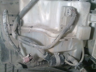

Кстати, попутно, если будете снимать бампер, можно отключить "мегаполезную" функцию автоматического омывания фар вместе с работой омывателя лобового стекла (работать от отдельной кнопки омыватель фар будет в штатном режиме).
Для этого необходимо от реле омывателя (расположен на бачке омывателя за бампером, смотрим фото) отрезать голубой провод (он один такого цвета). Все, автоматически брызгать перестанет, в остальном все штатно. Не забываем заизолировать отрезанные "концы". Smile
