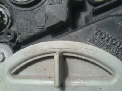

По габаритам и дальнему все меняется просто поворотом лампы, с ксеноновой лампой ближнего несколько сложнее. Лампа прячется под крышкой. Открываем ее. Под ней металлический разъем. Поворачиваем и снимаем его. Отгибаем "усики" крепеления лампы и снимаем ее. Установка новой в обратном порядке.
