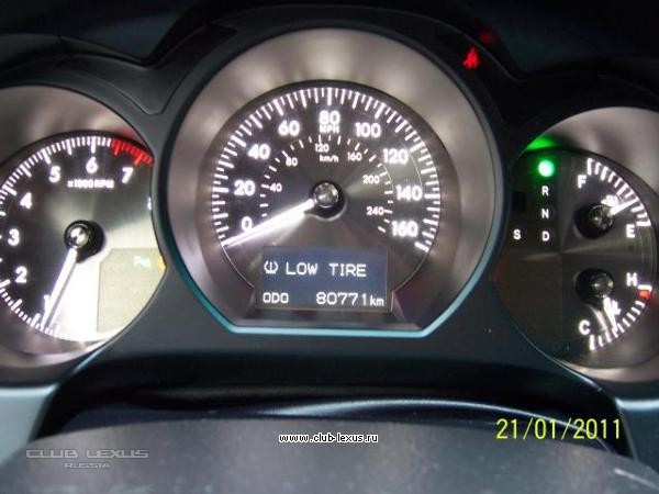

Подключаем к машине и проверяем. Советую не отпаивать сразу провод и не собирать щиток. Проверить можно и так!
Если все работает, отпаиваем провод, собираем все в обратном порядке и наслаждаемся)))
Самостоятельная смена Мили на Километры GS300 AWD 2005 USA
