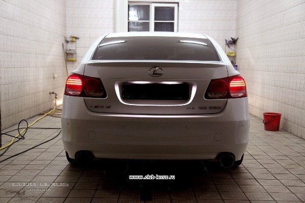

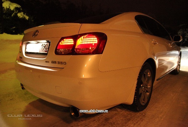

ДО
Меняем заднюю евро-оптику Lexus GS на модную-американскую

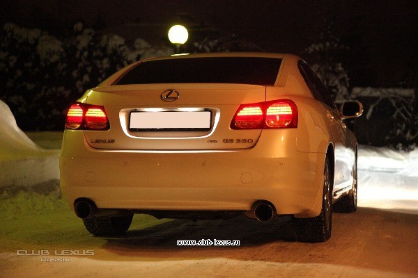

ПОСЛЕ

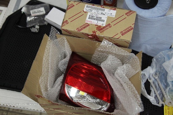

Заказал внутренние секции фонарей от "американца":
Фонарь задний левый
81591-30220 — 2700 руб
Фонарь задний правый
81581-30280 — 2700 руб
Провода ( 2 шт. )
81585-30280 ~ 450 руб
(примерные цены на январь 2011 года)

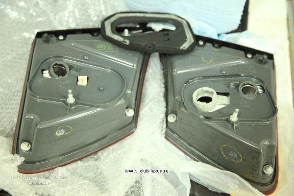

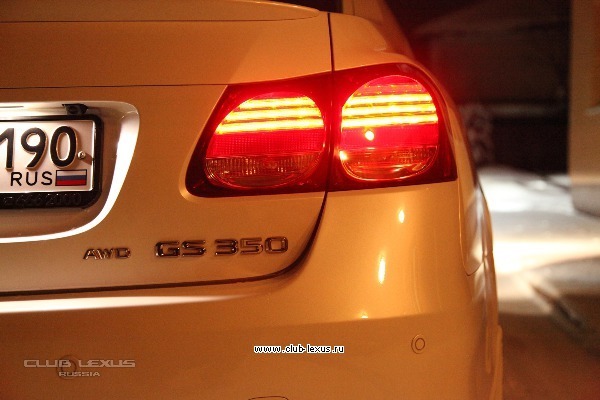

Американский фонарь
Слева фонарь новый
Справа фонарь старый
С обратной стороны

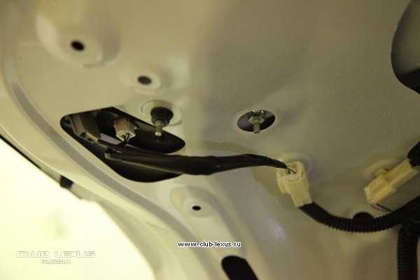

Проводка от "Европейца"
(Туманка + Задний ход)

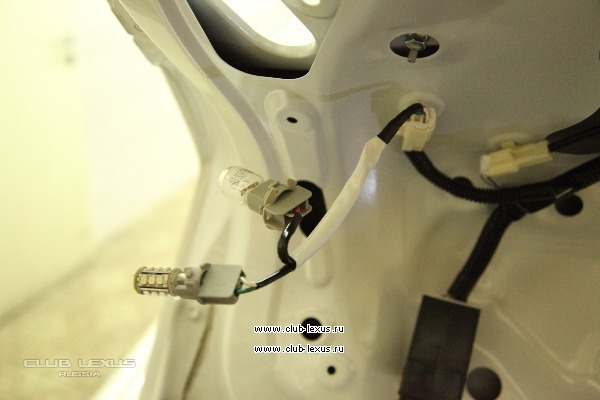

Проводка от "Американца"

Красотища! =)
