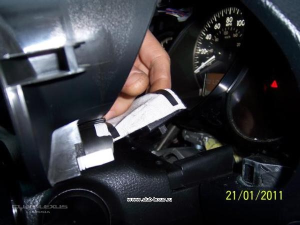

Для того чтобы перевести мили в километры, нужно изменить регион в щитке приборов. Снимаем облицовку щитка приборов, она на пистонах, нужно просто потянуть ее на себя предварительно отодвинув руль и опустив его вниз. Удобней всего это делать в положение ACC (один раз нажать на кнопку старт НЕ нажимая на тормоз). Не тяните за пластик очень сильно, когда он отщелкнется надо будет снять планку (тоже на защелках) внизу облицовки.
Самостоятельная смена Мили на Километры GS300 AWD 2005 USA
Отсоединяем разъём и вытаскиваем облицовку.

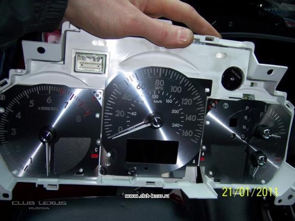

Снимаем щиток и переворачиваем его. откручиваем все винтики кроме центрального и отсоединяем три разъема под крышечкой. Переворачиваем щиток и отщелкиваем стекло, защелки по бокам. получается вот-так.

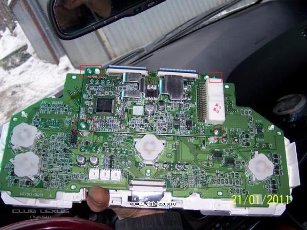

Откручиваем с другой стороны последний винтик и вытаскиваем плату. С тыльной стороны платы есть 4 винтика

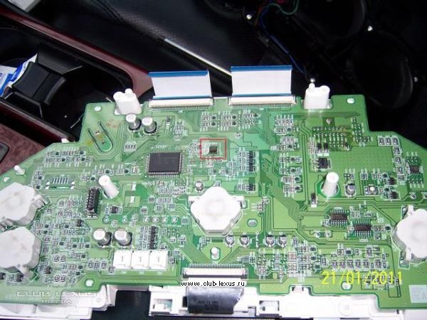

откручиваем их, отщелкиваем два шлейфа и снимаем верхнюю плату. под ней и находится то что нам надо. Микросхема 93с46

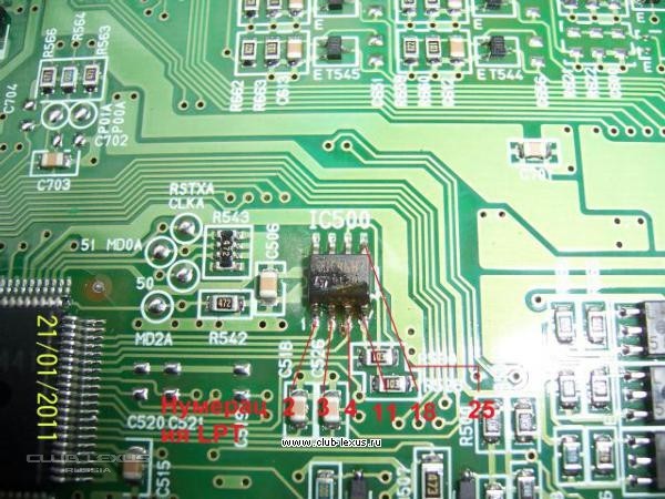

Берем шнурок с разъемом LPT, отрезаем после разьема сантиметров 40. Нумерация LPT есть возле каждой ножки в разъёме. нумерация 93с46 от цифры 1 на плате и против часовой стрелки.
Припаеваем провода согласно фотке

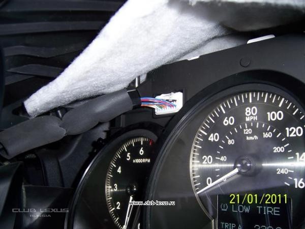

Подключаем к машине и проверяем. Советую не отпаивать сразу провод и не собирать щиток. Проверить можно и так!
Если все работает, отпаиваем провод, собираем все в обратном порядке и наслаждаемся)))
