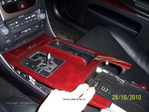

Поменять шаг FM, можно на два варианта, но об этом потом. Сначала снимаем кассетную часть магнитолы.
Самостоятельная смена шага FM GS300 AWD 2005 USA

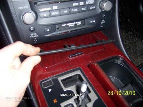

вытаскиваем заглушку под магнитоллы, ее нужно подцепить сверху и снизу, потянуть сначала сверху.

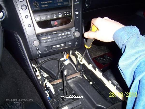

подцепляем чем-нибудь мягким верх центральной консоли по краям и снимаем, она на защелках. Я смог снять руками, начинал со стороны подлокотника

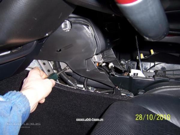

откручиваем два самореза крепления боковин. Сдвигаем их назад и по одной снимаем.

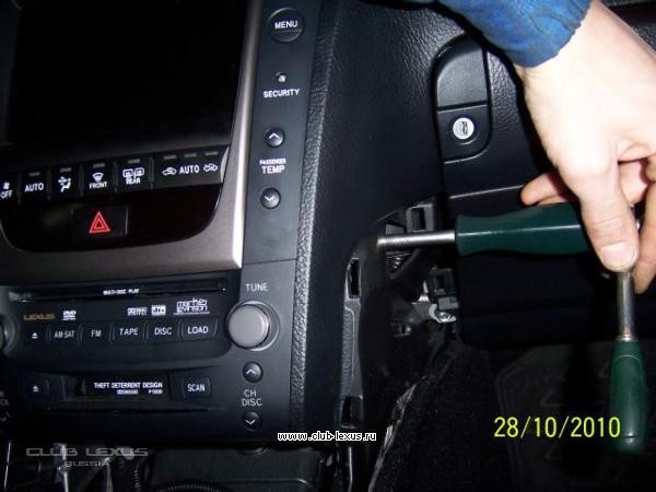

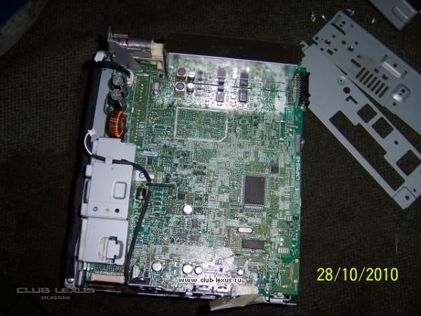

откручиваем с двух сторон по два болтика на 10. Вытаскиваем магнитоллу вместе с монитором, подцепив по краем . Там две защелки, выходит туговато. отсоединяем часть где кассеты и диски. ( фоток нет, но там все интуитивно понятно) на этом блоки раскручиваем винтики на которые указывают стрелки и аккуратно( там три шлейфа которые надо отключить) добираемся до платы потд кассетной декой.

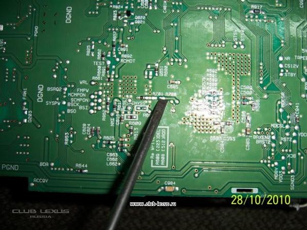

переворачиваем плату

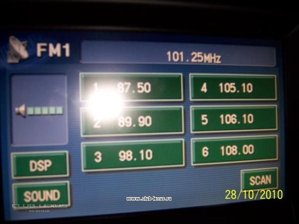

ищим места R700 и R701. Дальше варианта два. Самый простой это сопротивление из R701 перепаять на место R700 и получим шаг 0.05 (я сделал так) или съездить и купить резюки и впаять в R700 резистор 10 Ком, а в R701 4.7 Ома (не пробовал)
собираем все обратно и слушаем радио))) RDS работать не будет. Для его работы требуется замена процессора, но это совсем другая история.
